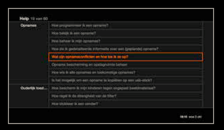

‘Help’-menu van de decoder
Gelieve het ‘Help’-menu van uw decoder te raadplegen: druk op ‘Home’ op de afstandsbediening en selecteer het menu ‘Help’.
Dit ‘Help’-menu bevat secties met veelgestelde vragen/antwoorden/problemen gegroepeerd per onderwerp: ‘Tv kijken’, Tv-gids’, ‘Algemeen’, ‘Herinneringen’, ‘Opnames’, ‘Favorietenlijsten’, ‘Divers’ en ‘Naslag’.
Deze sectie beantwoordt de meeste van uw vragen.
