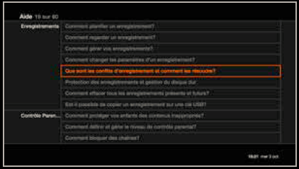

Menu d’aide du décodeur :
Pour consulter le menu ‘Aide’ du décodeur, appuyez sur la touche ‘Home’ de la télécommande et sélectionnez le manu ‘Aide’.
Ce menu reprend les questions/réponses et problèmes regroupés par sujet : ‘Regarder la TV’, ‘Guide TV’, ‘En général ‘, ‘Rappels ‘, ‘Enregistrements’, ‘Listes de favoris’, ‘Divers’ et ‘Référence’.
Cette section d’aide devrait pouvoir répondre à la plupart de vos questions.
